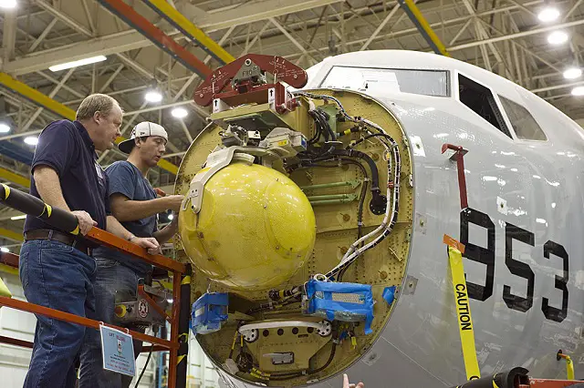

المستشعر الأساسي للطائرة هو رادارها متعدد الأوضاع AN / APY-10 الموجود في الأنف.يستخدم الرادار في المقام الأول للمراقبة البحرية ويمكنه اكتشاف الأهداف السطحية حتى 370 كم يمكن استخدامه أيضًا لرسم الخرائط الأرضية ، ISAR ، تحديد الاهداف وما إلى ذلك.
رادار APY-10 على الطائرة P-8A Poseidon الصورة: بوينج
