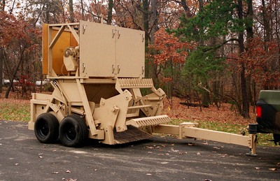

Aardvark - تم تصميم مركبة Aardvark Mk III بآلية مدببة تضرب السلاسل على الأرض بحركة دوارة لتفجير وتدمير الألغام. غالبًا ما تُستخدم هذه الآلة في عمليات إزالة الألغام للأغراض الإنسانية.
يتم زرع الألغام الجديدة بمعدل أسرع 25 مرة مما يتم إزالته. ستجعل التقنيات الجديدة من السهل العثور على الألغام وتحديد موقعها ، ولكنها لا تمنع وضعها. وطالما استمرت الدول في استخدام الألغام الأرضية ، فإن هذه الأجهزة ستشكل خطرا على المدنيين والجنود على حد سواء.
مجموعة معالجة الساتر الترابي Berm Processing Assembly- عندما تتحرك آلة الحرث في حقل ألغام فإنها تترك أكوامًا كبيرة من التربة تحتوي على ألغام أرضية. حصلت Berm Processing Assembly على اسمها من كلمة berm والتي تعني كومة من الأرض.
تجرف الآلة التربة وتترك الألغام مكشوفة على الأرض لوحدات إزالة الألغام لتدميرها بأمان.
