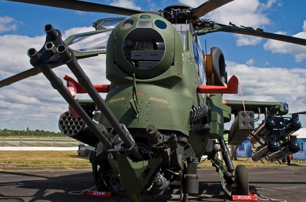

جيريت CİRİT هو صاروخ موجه بالليزر عيار 2.75 بوصة، وهو حل دقيق للغاية وفعال من حيث التكلفة لطائرات الهليكوبتر المسلحة، وهو الأمثل للاستخدام ضد الأهداف الثابتة أو المتحركة الخفيفة / غير المدرعة. تم تصميم صاروخ CİRİT الموجه بالليزر لسد الفجوة التكتيكية بين الصواريخ غير الموجهة ذات عيار 2.75 بوصة والصواريخ المضادة للدبابات. يتم تخزين صاروخ CİRİT الموجه بالليزر في حاوية لتسهيل التحميل على المشغل، ويتم إطلاقه من "قاذفة ذكية" متوافقة مع واجهات MIL-STD-8591 و MIL-STD-1553 و MIL-STD-1760.
ــ قيد الإنتاج التسلسلي منذ عام 2011
CIRIT 2.75 صاروخ موجه بالليزر
CIRIT 2.75″ LASER GUIDED MISSILE
CİRİT من على زورق ULAK
المنصات:
ــ يسمح تصميم صاروخ CİRİT بالتكامل السهل مع المنصات المختلفة، إذ يمكن تنفيذ التعيين المستهدف من منصة إطلاق النار أو من أي محدد آخر.
ــ تسمح القاذفة الذكية Smart Launcher الخاصة به بنقل معلومات النظام الأساسي والهدف تلقائيًا إلى الصاروخ قبل إطلاقه لتعزيز الأداء، ويتيح الاتصال من خلال واجهة MIL-STD-1760 نقل المحاذاة باستخدام موضع وحالة النظام الأساسي والظروف البيئية والإحداثيات المستهدفة وموقع الهدف.
ــ يمكن دمج صاروخ CİRİT في منصات مختلفة مثل المروحيات والطائرات بدون طيار والمركبات البرية والمنصات الأرضية الثابتة / المقطورة، وطائرات الدعم الجوي القريب والمنصات البحرية، بما في ذلك سفن خفر السواحل وقوارب الدوريات السريعة.
ــ لقد أثبت هذا الصاروخ بالفعل قدراته في كل من سيناريوهات الاشتباك جو-أرض و أرض-أرض.
المواصفات الفنية:
ــ القُطر: 2.75 بوصة (70 ملم)
ــ الطول: 1.9 متر
ــ الوزن: 15 كجم (بدون الحاوية)
ــ المدى: 1.5 كم - 8 كم
ــ ليزر متوافق مع STANAG 3733
ــ الدفع: Smoke Composite Solid Propellant

سيصل هذا الصاروخ إلى الأهداف من مدى 8 كم، ويحتوي على العديد من التحسينات مثل باحث ليزر شبه نشط، ومحرك صاروخي غير حساس بوقود دخان مخفض، ورأس حربي ثلاثي الأوضاع له قدرة خارقة للدروع، وملاحة بالقصور الذاتي تعتمد على نظام MEMS، وبالطبع قد تحتاج كل دولة تستخدم طائرات الهليكوبتر إلى هذه الذخيرة.
من المعروف أن الصواريخ الكلاسيكية غير الموجهة 2.75 بوصة المستخدمة في طائرات الهليكوبتر أن لها تشتت مفرط أثناء الطيران، وحينئذ من الصعب جدًا إصابة الهدف بدقة. لكن في المعارك الحالية، من الضروري إصابة الأهداف العسكرية فقط، ومنع جميع أنواع الأضرار المدنية والجانبية. لهذا السبب، أصبحت دقة الذخيرة أكثر أهمية اليوم.
هناك أنظمة دقيقة للغاية متوفرة في السوق مثل Hellfire أو SPIKE، ولكنها مكلفة للغاية لاستخدامها ضد أهداف أكثر ليونة. يتمتع هذا الصاروخ بحساسية على مستواه، فهو يمتلك قوة ضرب عالية إلى حد ما، وفعال من حيث التكلفة، وتقدر شركة روكيتسان أن هذا الصاروخ سيكون له إمكانات تسويقية واسعة جدًا.
